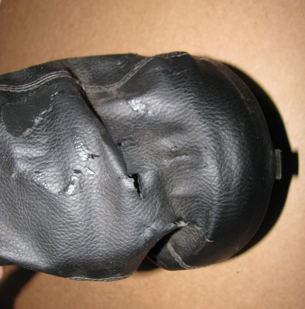

    Шьём самостоятельно чехлы для ручника и кпп.Со временем чехлы на ручнике и КПП в автомобиле изнашиваются и приходят в негодность. Приходит пора их менять. Конечно, можно купить новые в магазине, но обойдется это Вам в кругленькую сумму. А можно сшить самим! И это очень просто! Достаточно иметь швейную машину. Не знаете с чего начать? Тогда Вам в помощь данный мастер-класс. Следуйте инструкции по шитью, и у вас обязательно всё получится.

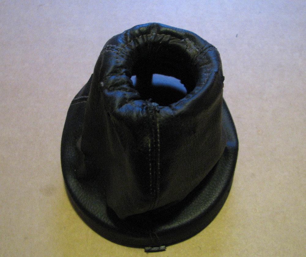

    Разрезать швы и отклеить пластиковые рамки старых чехлов.2. Со старых чехлов снимаем (отклеиваем) пластмассовые рамки. Оба чехла необходимо распороть по швам,для того чтобы по ним изготовить новые выкройки элементов будущего чехла. Расправьте все детали потом обведите точно на бумаге.
    Полученные выкройки переносим на обратную сторону коэзама.3. Теперь полученные выкройки переносим на кожзам в нужном количестве. По тем срезам которые будут сшиваться следует добавить по 1 см на припуски.
    Вырезаем обведённые детали чехла.4. Вырезаем нужные детали чехлов.
    Получившиеся детали чехла нужно сшить.5. Сшиваем на швейной машине все детали лицом к лицу.Но пока не зашивайте в круг.
    Выполняем на лицевой стороне чехла отстрочку.6. Теперь переверните деталь лицом вверх и выполните по всем швам декоративные отстрочки (только очень ровно). Так как материал очень плохо продвигается под лапкой, смажьте его лицевую часть машинным маслом(или выкройка растительным).
    Гтовый компонент чехла рычага ручного тормоза.7. Чехол на ручник теперь наполовину готов. Следует удалить излишки масла сухой салфеткой. Оставшиеся нитки нужно туго завязать и обрезать.

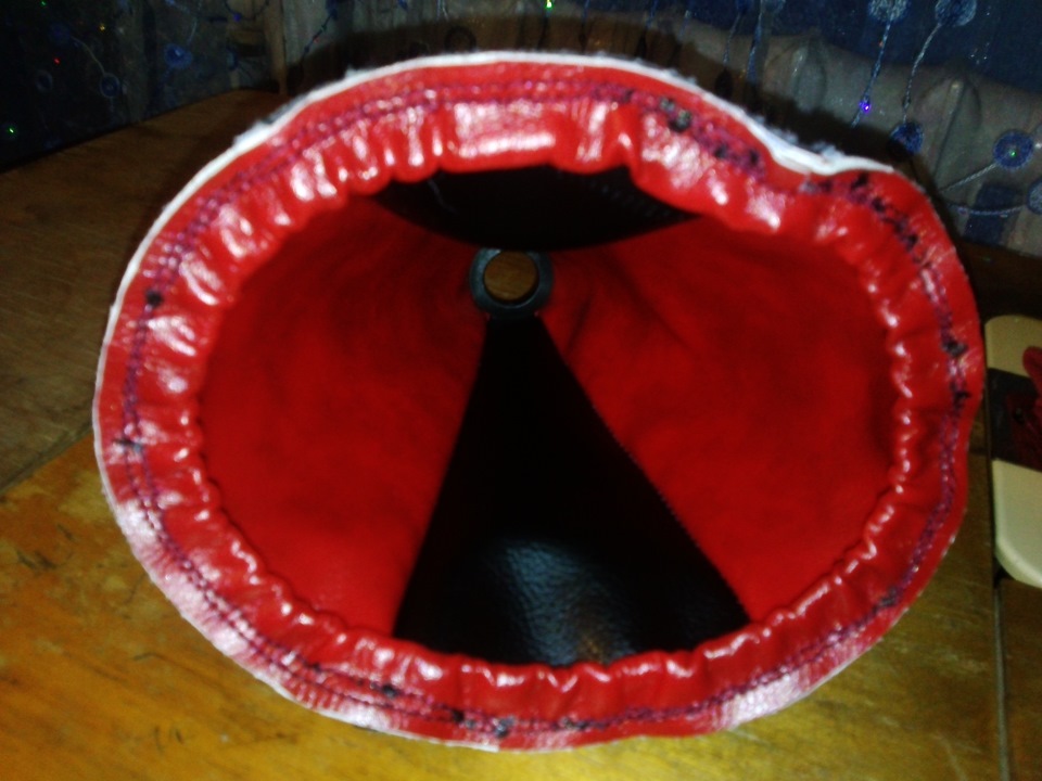

    Изнаночная сторона сшитого чехла.1. Вид с изнанки сшитого чехла.
    Пришиваем резинки на изнаночной стороне чехла.2. Пришейте резинки к верхним срезам, а затем соедините изделия в кольцо. К чехлу КПП внутри с четырех сторон к припускам на швы тоже пришейте резинки. Если на Вашем заводском чехле их не было, то можете пропустить этот пункт.
