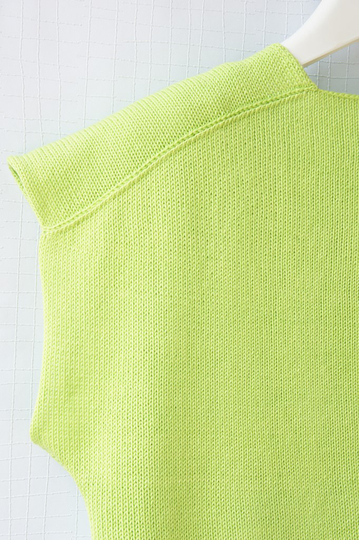

    • Открытые петли по боковой линии соединить трикотажным горизонтальным швом «петля в петлю».
    • Сшить плечевые швы.
    • Бейки для обработки горловины соединить в одну деталь и прикеттлевать с двух сторон.
    • Проймы так же оформить бейками, которые прикеттлевать с двух сторон полотна.
    • Нижний край майки подвернуть на 1,5 см и подшить потайным швом.
