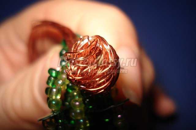

    Пружина используется для оплетки проволоки. На ригель плотно наматываете проволоку нужной длины. Ее можно использовать для создания каких-то отдельных элементов, или надевать на пин, создавая объемную окантовку, или из оплетенных пинов сделать необычную цепочку для мужчин.
    Колечки используются как соединительные элементы, особенно если плетете украшения из бусин и проволоки. Проволока наматывается на ригель (от его толщины зависит диаметр колец) плотной скруткой, как пружинка. Затем снимается и посередине разрезается кусачками. Если пространство получилось большим, то плоскогубцами или пальцами сомкните колечко.
    Шарики на краях проволоки создаются при помощи нагрева на горелке (некоторые мастера пользуются обычной газовой конфоркой). Чтобы их получить, нужна высокая мощность горелки и проволока «нечистая», а также бура, которая создает такие капельки идеально ровными. Почернить проволоку можно при помощи серной печени и нашатырного спирта. Молотком расплющивают детали, создавая новые элементы.плетение украшений из проволоки
